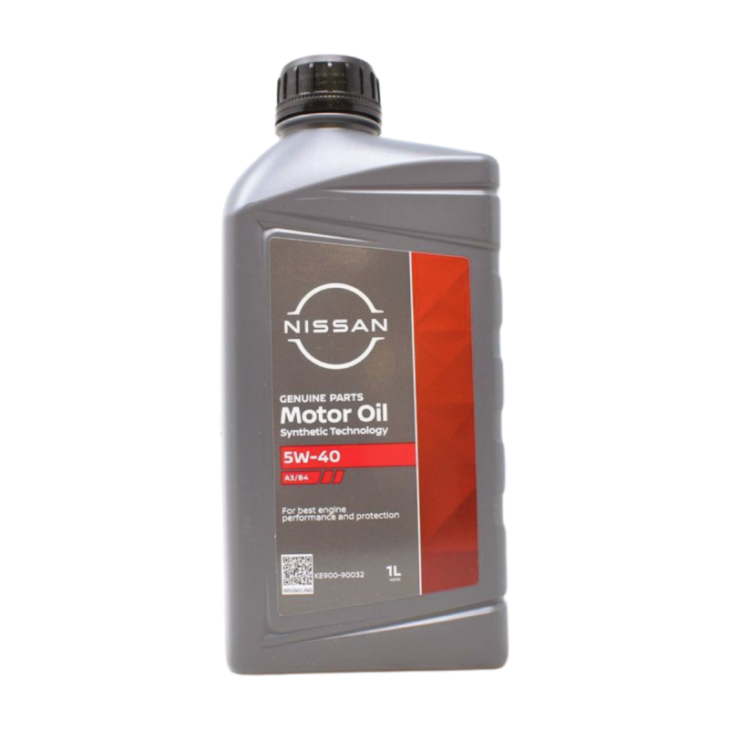

    Öl kann ich mitbringen sagte man mir. Ist dieses hier okay?
    Nissan Motoröl 5W-40 bei ATO24 ❗
    Teilenummer: KE900-90042, KE900-90032 Spezifikationen: ACEA A3/B4, API SN / CF Für Diesel- und Benzinmotoren
    www.ato24.de
    Dank und Gruß
    Das kommt auf den Motor an, für den Pulsar-Diesel ist es nicht richtig.

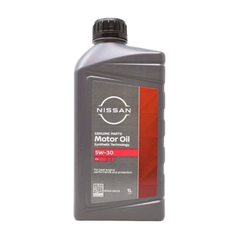

    Für Diesel ist es dieses .
    Nissan Motoröl 5W-30 C4 bei ATO24 ❗
    Teilenummer: KE900-90033 Außergewöhnliche Oxidationsstabilität Reduktion der Russpartikel
    www.ato24.de

    Hätte ich dazu sagen sollen :) Ist ein 1.2er Benziner

    Ist denn das Öl in Ordnung?
    www.ato24.de

    Moin moin!
    Das Öl ist für den 1,2er richtig!
