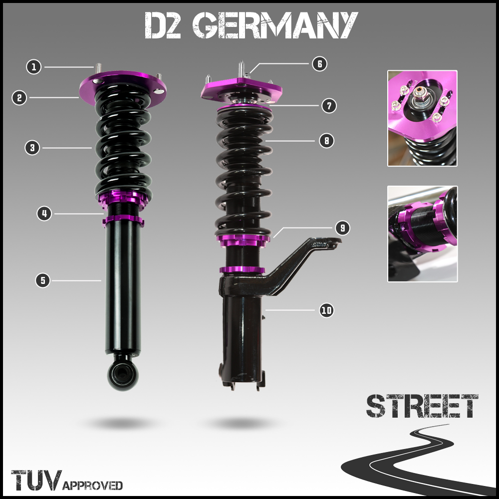

warum das nicht? Ist zwar deutlich teurer als Federn, aber im Hinblick auf den Fahrkomfort ist/wäre das für mich die einzig akzeptable Alternative.

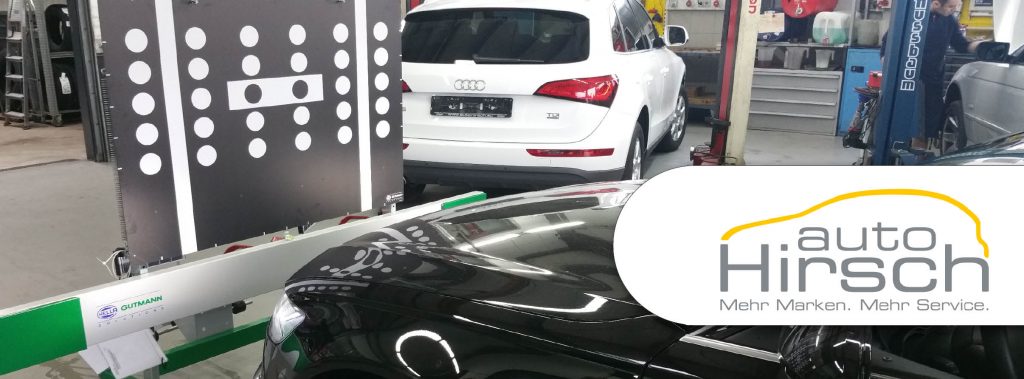

Hey, ich hab mir Anfang der Saison die Eibach Federn bestellt und wegen dem hin und her zwecks einstellen des Radars und angeblich auch der Kameras, die Federn noch nicht einbauen lassen.

Ich denke Einbau mit Achsvermessung, Abnahme und Eintragung, sowie Einstellen des Radars kommt das schon so hin bei Nissan.

Kameras einstellen ? Radar ? wieso ? wer stellt denn die Kameras und den Radar ein wenn ich 300 Kg im Kofferraum habe ?

Kann sein, jedenfalls hat mein Händler hat mir gesagt es müssten der Radar und die Kameras eingestellt werden.
Wer daran zweifelt das es nötig ist, kann sich gerne mal selbst kundig machen oder es einfach sein lassen.
Das Auto kommt 30 mm tiefer ( geichmäßig ) dann müsste man den Radar ja 30 mm höher stellen um das auszugleichen
wie sollte das denn funktionieren ? Der Radar funktioniert Horizontal der unterschied ist Höchstens die Erfassungshöhe des
Objektes
Kamera`s wie denn bitte ?
Objektes
Genau da liegt das Problem.
