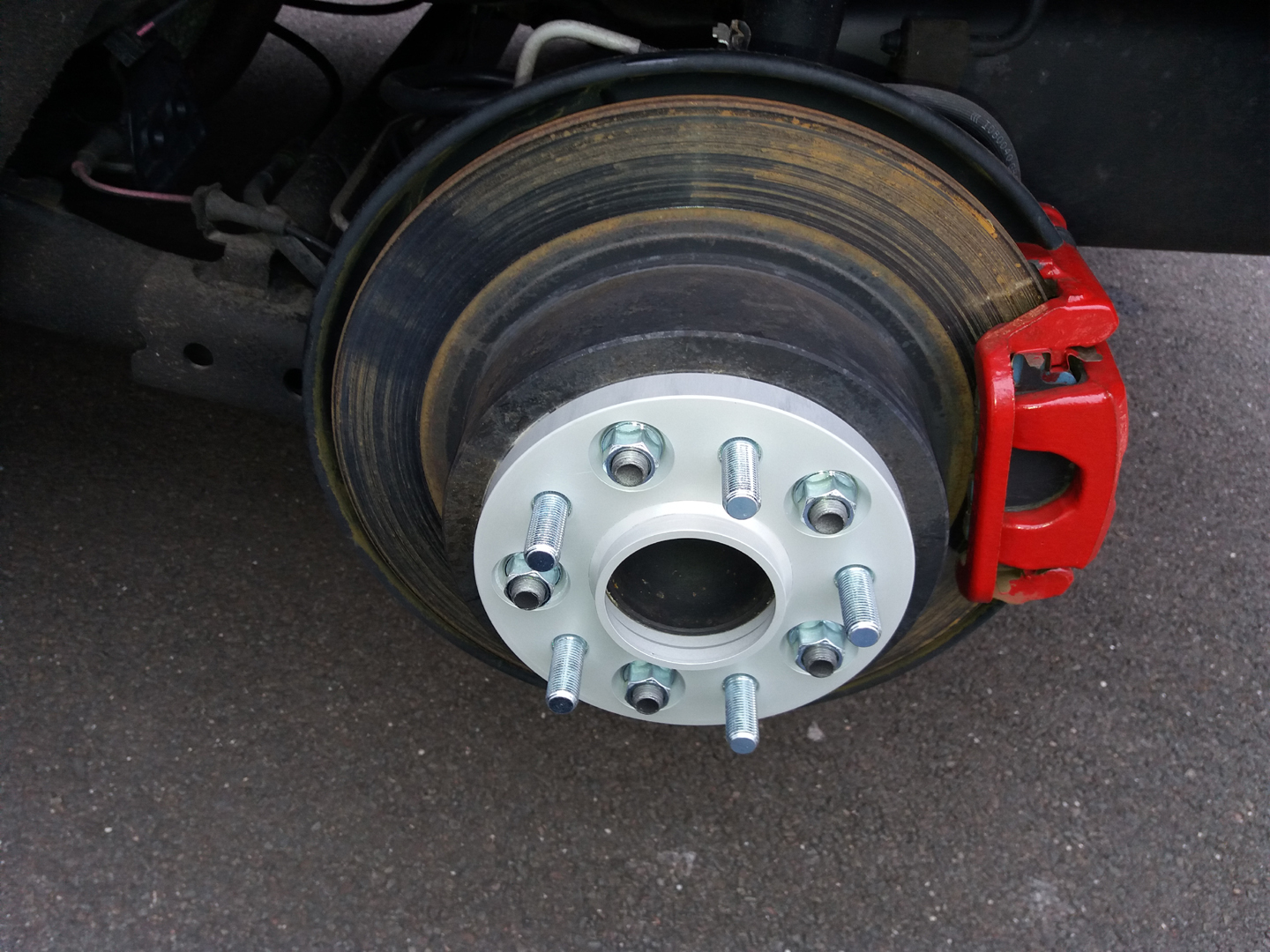

    Hallo,
    an dieser Stelle möchte ich euch eine weitere Bastelei vorstellen. Nach der Tieferlegung nun noch eine Spurverbreiterung der hinteren Achse. Der Pulsar hat hinten eine sog. Starrachse und einen leichten Negativsturz, sodass selbst meine hinteren Felgen mit ihrer Einpresstiefe von 35 (ET 35) nicht bündig mit der Radhauskante abschlossen. Es ist nicht möglich den Sturz hinten einzustellen aufgrund der erwähnten Starrachse. Daher half mir eine Spurverbreiterung für ET 35 in diesem Fall 30 mm für die gesamte hintere Achse. Rad links 15 mm + Rad rechts 15 mm. Gekauft habe ich die Eibach Pro-Spacer 30 mm. Bin mit der Optik sehr zufrieden, denn vorher knickten die hinteren Räder durch den Negativsturz mit der oberen Hälfte nach innen und konnten nicht bündig mit der Radhauskante abschließen. Zusätzlich dann noch einen Vergleich mit Abschluss Rad > Radhauskante vorne und hinten.

    Ich glaub, ich muss mich demnächst doch mal mit Wasserwaage & Zollstock bewaffnen und messen, was so geht. :saint:
    Hätte nicht gedacht, dass da noch so viel Verbreiterung passt und es dann "erst" so gleichmäßig aussieht. Eintragung problemlos?!?

    Waren die Verbreiterungen nun eine Auflage des Prüfers (also keine Eintragung ohne) oder wirklich nur eine Empfehlung und die Platten sind eingetragen? Wenn da ne Verbreiterung dran MUSS, ist die Sache für mich eh hinfällig, da ich diese Dinger potthässlich finde und dann lieber alles so lasse wie es ist.

    Die Verbreiterungen sind keine Auflage des Prüfers. Also Eintragung ohne. Die Platten sind ohne Einwände eingetragen! Die Überlegung als solche ist eben das hintere, untere Drittel abzudecken, weil die Räder (an der Heckschürze etwas vorbeistehend siehe Bild) da bei Nässe die Heckschürze leicht einsülzen können und gerade bei meinem Schwarzen nach einmal waschen und dann wieder Regen die Wäsche für Schmitzen's Katz war! :D Ich gucke mir mal an wie es mit den Carbonverbreiterungen aussieht. Sehen wie kleine Spoiler an den Seiten aus und für mich persönlich nicht potthässlich. Sollten die Dinger nicht passen, obwohl universell, kriegen sie eh einen Laufpass. ;)
