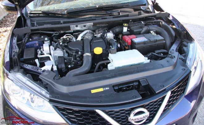

    ergänzend noch ein Bild, wie es offen aussieht, den Hebel erkennt man einigermaßen in der Aussparung nach vorne, rechts über dem Nissan-Logo.

    Danke, das ist auch sehr hilfreich! :thumbsup:
