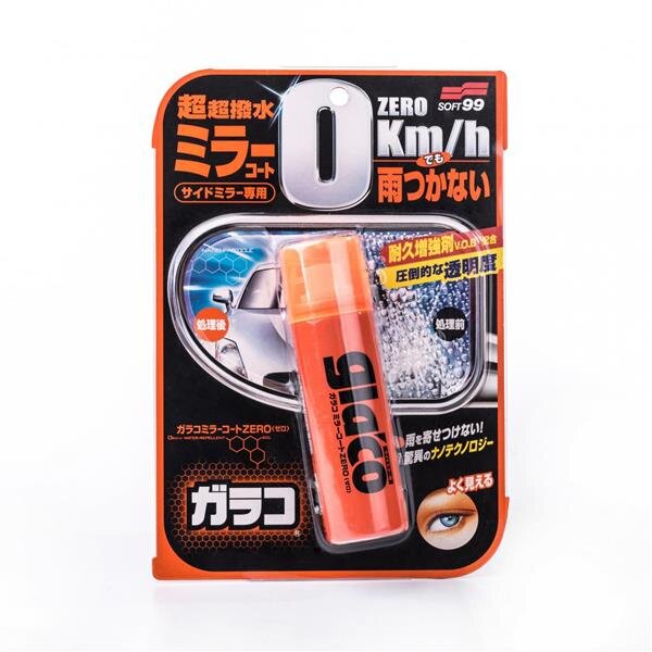

  • Du könntest es mit einer Versieglung von Soft99 versuchen. Die Modelle mit der 360 grad Kamera haben wenigstens die Reinigungsfunktion. Da tritt dieses Problem nicht auf.
    Soft99 - Glaco Mirror Coat Zero günstig kaufen, 12,90 €
    Es perlet einfach alles ab, kein Wassertropfen bleibt mehr auf den Spiegeln! Jetzt versandkostenfrei und schnell bestellen.
    hqs-shop.de
  • Auf Spiegel funktioniert es super. Um die Kamera einfach mit Tape abkleben.

  • Wäre auch mein Vorschlag mit einer Versiegelug RainX, Soft99, etc.
    Muss zugeben habe das selbst noch nicht probiert, habe nur die Scheiben und Spiegel damit behandelt. Werde es auch versuchen und berichten. :)
  • Bin auf das Ergebnis gespannt :) klingt nach nem Plan! Werde ich dann bei meiner Kamera auch machen, obwohl ich die Reinigungsfunktion habe
